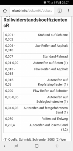

Der Leistungsbedarf von normalen PKW ist bei ca. 70kmh je zur Hälfte vom Rollwiderstand und vom Luftwiderstand abhängig. Für Leichtfahrzeuge liegt diese Geschwindigkeit niedriger. Quelle:rollwiderstand [elweb] (http://elweb.info/dokuwiki/doku.php?id=rollwiderstand)

Gibt es einen Grund, warum da offenbar zwischen Autoreifen und PKW Reifen unterschieden wird?
Sorry aber die Tabelle ist Unsinn.
Das sind wenn nur Annäherungswerte.

Natürlich sind das Annäherungswerte.
Reicht das etwa nicht???Oder soll ich aus Akademikerarbeiten die Untersuchungen zu unterschiedlichen Asphaltbeschaffenheiten und Plastikzumischungen in jeweils differenziert: neuer Asphaltbelag und bewitterter Asphaltbelag hier aufführen?
Witzig.
Autoreifen auf Schlaglochstrecke?
Nach DIN- oder EN- Norm oder was?
Wo werden da Fahrzeuggewicht, Luftdruck Asphaltart, Reifenbreite usw. unterschieden?

Ich denke schon, dass Jemand der hier Berechnungen anstellen möchte, das für sein Fahrzeug tun möchte und nicht für Fahrzeug xyz oder?
Sollte es dazu nicht Tabellen oder Kurven geben, die die Änderung des Wertes z.B. beim jeweiligen Fahrzeuggewicht angeben?
Und das mit der Schlaglochstrecke halte ich schon für einen Scherz.

Auch für die schlaglochstreclen werden wohl theoretische Annahmen getroffen sein die Aufgrund von eventuell sogar Normungen idealisiert in diese cR Werte fließen aber du kannst mir nicht erzählen dass das einer berechnen will? Du etwa?

Also gibt es eine Norm?
Sonst könnte man den Wert da sicherlich auch auf 1 setzen.
