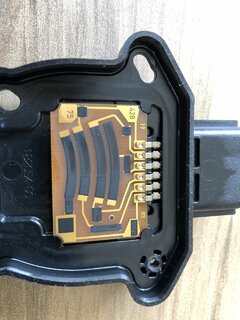

Hallo in die Runde…fahre einen MCV 2 2014 Tce 90. Ist es definitiv so, dass bei Eco Mode per Kickdown dieser deaktiviert wird ? Bei mir reagiert der Eco Mode nicht auf den Kickdownschalter.

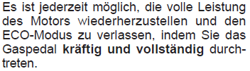

So steht es in der Bedienungsanleitung. Und so ist es auch bei unserem 2015er-Dacia:
Der Kickdownschalter ist ein spürbarer Widerstand am Ende des Gaspedalweges.

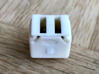

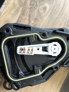

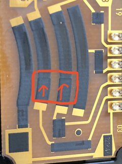

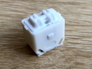

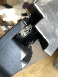

Also…hab jetzt mal das Gaspedal ausgebaut und seziert. Der Kickdownschalter ist kein Schalter, nur ein mechanischer Wegbegrenzer.Übt man dann mehr Kraft auf diesen aus, gibt er quasi nach und die Schleifkontakte kommen auf ein anderes Feld. Dadurch wird der Kickdown ausgelöst. Ich habe gesehen, dass man die Kontaktplatte leicht verdrehen kann, sind vier Langlöcher. Habe diese Platte dann wieder montiert und anders justiert. Habe das Fahrpedal wieder eingebaut…und siehe da….Kickdown geht wieder. Danke für die Info, Probleme gelöst !
