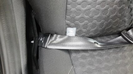

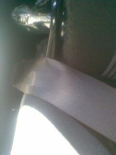

Als Nachtrag hier noch 2 Bilder für die ich den Gurt einfach mit der Hand mal in Richtung Sitzfläche gezogen habe.

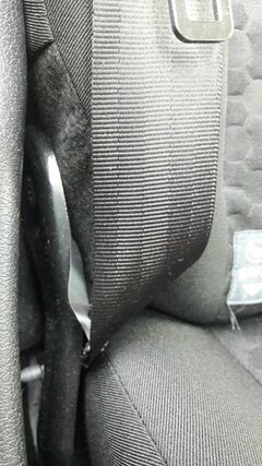

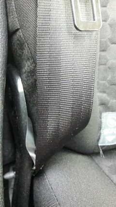

Also, wenn´s hilft, hier meine Fond Gurte, die nie einen Kindersitz gespannt hatten. Da hilft nur ein Kantenschutz.

Am Sitz , nicht an der C-Säule!
