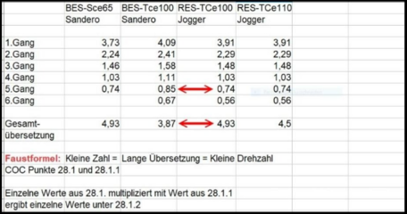

Ich finde den Thread gerade nicht,meine aber mich zu erinnern das die Getriebe vom Eco-G und tce110 unterschiedlich sind,der tce110 noch länger übersetzt ist? :think:
Das würde zumindest erklären weshalb sich der tce110 an Steigungen schwerer tut bei gleichem Hubraum.

Genau das.
Wenn ich mich nicht irre, war der Ponyhof der Autor dieses Bildes.
Der Unterschied liegt lt. der vorliegenden Tabelle zwischen Sandero und Jogger, die beiden gelisteten "Jogger´s" sind gleich übersetzt.

Die Gesamtübersetzung ist anders! 4,93 -> 4.5
Bei der Probefahrt konnte ich auch feststellen, der TCE 110 hat 2.000 Umdrehungen, während TCE ECO-G 2.300 bei gleicher Geschwindigkeit.

Mitnichten. Die Übersetzung der Gänge ist zwar gleich, aber die Gesamtübersetzung ist 4,93 zu 4,5. Also fast 10% Unterschied!
