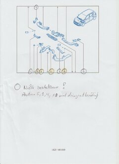

hier wie versprochen die Fotos vom Dacia Sanero 3
Die Zeichnung habe ich vom Händler bekommen. Am Wagen selbst ist alles vorbereitet.
Die eingekringelten Teile sind angebich in Deutschland nicht bestellbar.
An den heißen Tagen geht bei eingechalteter Klimaanlage locker ein Drittel ungenutzte kalte Luft unter der Mittelkonsole verloren. Hier wird an der falschen Stelle gespart.
Wenn jemand die Teilenummer hat oder besorgen kann bitte melden.

Beim Sandero/Stepway III sind die hinteren Kanäle serienmäßig in den Fahrzeugen für Dänemark, Schweden und Finnland mit manueller Klimaanlage oder Klimaautomatik verbaut.
Super danke, kommst Du auch an die Teilenummern?
In dem Video geht es um die Logan/Sandero Generation II und die Nummern dazu stammen hier aus dem Forum: Heizung/Lüftung hintere Sitzreihe MCV II kann so nicht funktionieren [Kanäle fehlen]
Das Thema hier handelt von der Generation III. Die Teilenummern sind inzwischen mit Hilfe einer schwedischen Fahrgestellnummer gefunden worden. Im Moment wird gerade nach einer Lieferquelle recherchiert, da sich die angefragten Vertragshändler schwer tun.

Guten Morgen,
ja dank der guten Zusammenarbeit mit Texas und einem freundlichen Daciahändler der nicht so genervt war wie mein Händler zu Hause, gibt es eine Lösung.
Der Mitarbeiter im Autohaus war ganz verdutzt das die Kanäle in der deutschen Ausführung fehlen und nicht für den deutschen Markt bestellbar sind.
Er hat das Thema gestern an Renault Deutschland adressiert.
Und jetzt die gute Nachricht:
Die Teile sind ab sofort frigegeben und über Frankreich in Deutschland bestellbar.
Nächste Woche sollen die Teile für mich eintreffen.
Sobald ich die Teile habe und die auch passen werde ich die Teilenummern hier einstellen und Fotos über den Einbau hier einstellen.

Guten Abend,
es ist vollbracht. Ich habe die Kanäle tatsächlich bekommen.
Der Einbau war einfach.
Ich habe mal eine Powerpoint erstellt womit die Bestellung und der Einbau problemlos funktionieren sollte.
Solltet Ihr die Teile nicht bestellen können meldet euch bitte bei mir.
Viel Erfolg.
Gruß Rallebu
