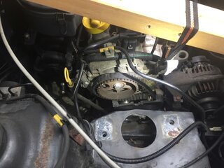

Vielen Dank für die Informationen bisher. Ja, es dauert leider etwas länger, aber zufällig ist gerade mein Auto kaputt, und da ist es eben aufwändiger, an passendes Werkzeug und eine helfende Hand zu kommen.

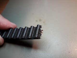

Jetzt habe ich aber einen großen Makita Werkzeugkoffer da und damit war es gar kein Problem mehr, den Motorträger abzuschrauben und den Deckel vom Zahnriemen zu öffnen. Der Zahnriemen ist glatt gebrochen. Nach dem, was ich an Bildern dazu vergleichen konnte, sieht das doch sehr nach falsch gespanntem Zahnriemen aus.
Leider ließen sich die Schrauben vom Unterfahrschutz nicht lösen, die sind völlig vergammelt und fest.
Der Motor lässt sich von oben problemlos halten, dass der vergleichsweise leicht ist, hätte ich nicht erwartet. Mein kleinster Spanngurt hatte schon funktioniert und ich dachte schon, ich muss einen der großen vom Boot abnehmen.
Die Nockenwelle lässt sich per Hand problemlos drehen. Sie bietet bei einer Umdrehung vier mal leichten Widerstand, das werden die Ventilfedern sein, oder? Ansonsten habe ich nichts auffälliges bemerkt, keinen ungewöhnlichen Widerstand, schlagen oder klappern. Leider war es in München an einem Samstag nicht möglich, einen passenden Zahnriemen zu kaufen, auch das OT-Werkzeug habe ich nicht bekommen.
Es wird also auf bestellen und warten herauslaufen. Kommende Woche soll es schon schneien aber der Samstag soll schön werden. Dann wird der Zahnriemen eingebaut und erst dann sehen wir weiter.

Also doch Zahnriemen, wie schon vermutet.
Die Arbeit dort einen neuen Riemen zu verbauen kannst Du Dir getrost sparen. Es muß ZWINGEND der Zylinderkopf runter, da ( wie hier ja schon mehrfach gesagt) der Motor nun mal kein Freiläufer ist. Defintiv haben Ventile Kontakt mit den Kolben gehabt, so schnell kann die Kurbelwelle gar nicht stehen bleiben um das dies nicht passiert wäre.
Du schreibst ja selbst das beim drehen der Nockenwelle 4x Widerstand da ist, es müsste aber 8x der Fall sein.
Also Kopf runter und den Schaden genau betrachten. Ich vermute da noch viel größeren Schaden als nur krumme Ventile.
ABER wenn Du unbedingt willst dann bau halt einen neuen Zahnriemen drauf, wenn's Dir dann damit besser geht wenn Du merkst das er immer noch nicht läuft. Meinen Segen hast Du.
@chrhartz
Die Chance das der Motor mit einem neuen Zahnriemen wieder läuft ist genau bei 0,0%.:huh:
Das kannst Du Dir sparen...
Entweder gebrauchten Austauschmotor und da neuen Riemen und Wapu einbauen oder zumindest vom Jetzigen den Zylinderkopf demontieren um den Schaden genauer anzusehen.
Je nach Ventilstellung und Drehzahl beim Abriss des Zahnriemens besteht zumindest die Chance das nur der Zylinderkopf was abbekommen hat aber die Kolben heil geblieben sind.
Kostenmässig allerdings dürfte ein Gebrauchtmotor plus Rienensatz oder ein Kopf plus Riemensatz und Kopfdichting und anderen Kleinteilen aber nicht viel Unterschied sein ;)

Bin schon dabei, die notwendigen Teile und Dichtungen zu bestellen. :)
Morgen soll es noch mal schön werden, da nehme ich doch gleich den Zylinderkopfdeckel und Zylinderkopf herunter. Ähm, wie schwer ist das Ding eigentlich? Muss ich mir ein Wägelchen für die 200 m bis zur Haustür organisieren oder kann man den Zylinderkopf noch problemlos tragen?
Dichtungen, Ventile und Werkzeug sind ja überschaubar von den Preisen her. Dann schleife ich eben Ventile ein als Hartz 4-TV zu gucken. Gibt schlimmeres!
