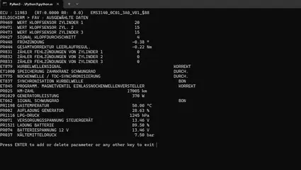

DDT4ALL läuft auf eine Mine. SUB...... NOT SUPORTED.

Die Fehler wurden nun mit Pyren gelöscht und meine Temperatur- Uhrzeitanzeige hab ich auch wieder im Display.

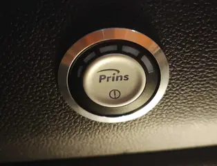

Im Gegenteil – es ist zumindest für mich völlig gelungen. Mit Aftermarket-LPG-Prins system.
Ich habe über ddt4all mit den Kraftstoffmesseinstellungen herumgespielt. Ich wage zu behaupten, dass sie bereits zu 95 % korrekt berichten. :yes:
Ich spreche von der Tankanzeige im Armaturenbrett - "Benzin-(Uhr)Anzeige"
Die Gasanzeige /LPG-Anzeige/ wird unabhängig auf einem separaten Display abgelesen.
Ok. Danke.
Der Hinweis "Mit Aftermarket-LPG-Prins system" hat etwas für Verwirrung gesorgt.
