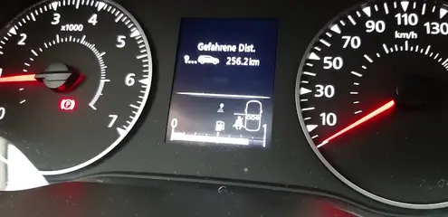

Die Benzinuhr funktionierte ein Jahr völlig anstandslos bis zur ersten Kroatienreise vor 4 Wochen.
In Frankfurt vollgetankt tickerte die Uhr wie gewohnt entsprechend der gefahrenen Wegstrecke plausibel nach unten.
Vor der Rückreise in Kroatien den halbvollen Tank voll befüllt. (Bis zum ersten Abschalten derZapfpistole)
Auf der Fahrt reagierte die Benzinuhr auf 400 km lediglich 2 mm im Display!
Nach erneutem Tanken auf der Reststrecke bewegte sich der Balken im Display immerhin um 1/16,
aber halt zu wenig.

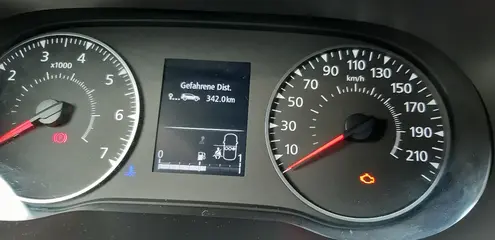

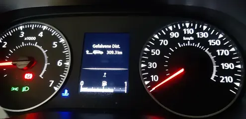

Bei der zweiten Kroatien-Reise letzte Woche zeigte die Benzinuhr auf der Hinfahrt recht plausible Werte.
26,33 Liter auf 342 km (6,8 LiterDurschnitt/100 km)
Und jetzt kam es wieder – auf der Rückfahrt keine, bzw. unplausible Anzeige.
Hmm, am Sprit kanns wohl nicht gelegen haben?
An Hexen glaub ich auch nicht, aber schon komischer Zufall, dass die Benzinuhr immer nach Betankungen in Kroatien das Spinnen anfängt.
aber halt zu wenig.

Vielleicht könnte bei deinem Dursty auch der Schwimmer gehangen haben.
Hmm, in Kroatien bleibt der Schwimmer zweimal hängen?
26,33 Liter.
Gefahrenen Distanz 342 km.
Bei der ersten Fahrt ähnliche, aber leider nicht dokumentierte Werte.
Hmm. Das hatte ich zwar auch schon mal, daß ich etwas nachgetankt hatte um die 15 Liter, danach die Anzeige unverändert blieb. Soll bei kleineren Mengen mal vorkommen. Aber wenn der Tank voll ist und die Zapfsäule abschaltet, sollten auch alle Segmente angezeigt sein.
Das war nicht das Problem - die Segmente wurden ja nach dem Tanken alle angezeigt, aber ......sie erloschen nicht im plausiblen Vergleich zum Verbrauch/Wegstrecke.
Das tun sie auch nicht. Bis das erste Segment abgefahren ist sind es immer mehr Kilometer als zwischen den weiteren bei konstanter Fahrweise.
