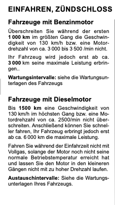

Ich fahre den Motor sofort zügig nach dem Kaltstart, denn ganz wichtig ist, dass das Öl überall schmiert unter Beachtung folgender Randbedingungen:
Fahrzeuge mit Benzinmotor
Überschreiten Sie während der ersten 1 000 km im größten Gang die Geschwindigkeit von 130 km/h bzw. eine Motordrehzahl von ca. 3 000 bis 3 500 /min nicht.
Ihr Fahrzeug wird jedoch erst ab ca. 3 000 km seine maximale Leistung erbringen.
Außerdem tanke ich in der Einfahrphase 102 Oktan. Bis 3500 U/min geht der Motor ab wie eine Rakete.
Das war sicher alles im grünen Bereich mit Motoröl 5W-30 RN17 bis, wenn T > - 25 ˚C. Wir hatten kaum Temperaturen < 0 °C.

Mein Tipp: Einfach an die Angaben der Bedienungsanleitung halten.
Hier als Beispiel:
Da gibt's schon genug Stoff drüber zu lesen, sich dran halten hat noch nie geschadet!
