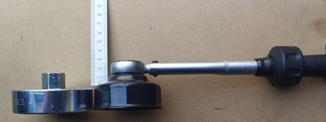

Wie gesagt, ist eher eine Frage des richtigen Werkzeuges.
Wenn man das nicht hat, löst man noch zusätzlich die zwei Schrauben der Haltebügel des Stabilisators.
So viel mehr Arbeit ist es auch nicht mehr, wenn man schon vorher die 9 Schrauben zum Entfernen der unteren Motorverkleidung lösen musste.
Wo hast du diesen flachen schlüssel her?
Ich finde nirgends einen flachen 64er.
Meiner ist zu hoch und geht sich wegen dem stabilisator nicht aus.
Man braucht ja nur lösen und festziehen, den Rest macht eh die Hand.
Meinetwegen, aber eben so ein flacher Schlüssel wäre toll.
Oder kennt jemand eine spinne die passen könnte? Es sind nur ca 3,5cm platz.
Der schwarze Blechschlüssel ist von KS Tools.
