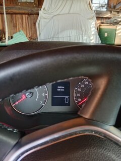

Seit letzter Füllung vollvoll (etwa 68 Liter Diesel) knapp 1600 km gefahren (Schnitt 4,1 per 100 km)
Restkm 160.
Etwa 25 Prozent Kurzstrecke, bis max. 5 km.
Tankanzeige ging runter nach etwa 500 km, weil ja von 68 Liter bis runter ca. 48 Liter gilt voll.
Anzeige funktioniert verlässlich.
Restkm 160.
Wow, das nenne ich mal sparsam!
Mein kleines 150 PS Kraftpaket will im Schnitt 7 Liter Super und das im Mix.
