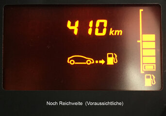

Wenn ich mich richtig belesen habe scheint das schon auch beim Vorgänger, beim 4x4, ein Problem gewesen zu sein. Hat jemand eine Ahnung wie man das Problem irgendwie umgehen kann oder wann eine Lösung in Sicht ist?
Ich habe heute das Update für den Bordcomputer für die Probleme bei großer Hitze aufgespielt bekommen. Das hat wohl auch die defekte Tankanzeige wieder in Gang gebracht.
Ich habe vorhin vollgetankt und jetzt zeigt er auch wieder voll an.;)

Meine Tankanzeige fällt eigentlich wie sie soll. Sie hatte allerdings das Problem, dass nach dem Tanken die Anzeige nicht wieder auf voll sprang. Erst nach dem mehrmaligen Zündung anmachen war sie dann auf voll. Das Problem wurde dann letzte Woche per Neu-Konfiguration der Tachoeinheit behoben. Wurde im Zuge der Fehlerbehebung Bordcomputer Tasten erledigt.
Mich ärgert massiv das es keine Reichweitenanzeige mehr gibt wenn die Tankanzeige angeht das man nur noch einen geringen Tankinhalt hat. Auch der letzte kleine Balken kam noch nie zum blinken wie hier so oft beschrieben.
Noch nicht einmal als ich fast 48 Liter getankt habe. Das heißt die Hungerlampe geht an und ich suche mir die nächste Tankstelle.

Wieso gibt es keine Restreichweitenanzeige??? Ich gehe davon aus, dass du diese Anzeige meinst, die unter etwa 90 Kilometer auf "--" geht...
Klar gibt es das noch. Es wird aber von der Anzeige gesprochen welche erscheint wenn man auf Reserve ist.
Da verschwindet die Restanzeige plötzlich.
Danke, hatte ich noch nie. Tanke immer nach Tageskilometeranzeige, so etwa bei 500-600 Km.
