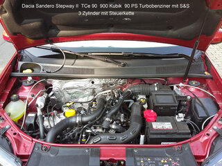

Also im TCE90 S/S ist eine elektrische Wasserpumpe verbaut .....?!
Da brauche ich mir also keine Gedanken zu machen beim motor abschalten auf die Raststätten der BAB`s?
Die Pumpe ist nur in Verbindung mit den Motoren H4B410 und H4M740 verbaut und wird vom Gassteuergerät geschaltet.
Ich vermute mal wenn Zündung aus, dann Geht auch das LPG Steuergerät schlafen, damit ist die Pumpe dann wohl auch aus.

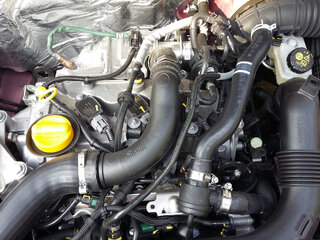

Nicht auf deinem Bildausschnitt ;)
Schade, mehr Motor ist da nicht drin in der kleinen Kiste. Aber viele Schläuche und Rohre und drunter versteckt sich der Motor.
Aber die Pumpe scheint ja nur bei Gaser verbaut zu sein.
Jetzt passt der Ausschnitt ;). Schaust mal unter den Batteriehalter. Am einfachst mit dem Smartphone reinfilmen.
Ist die Pumpe also nur gedacht für die Kombi LPG-Turbo ??
Nein, die Kombi LPG+Start-Stop. Der SCe hat kein Turbo aber die Pumpe, sogar genau die aus dem Bild da oben ist meine. Da geht es nur darum das der Verdampfer im Stand wenn der Motor aus ist und damit die Wasserpumpe nicht mehr läuft weiter mit warmen Kühlwasser umströmt wird um beim Starten auch sicher Gas liefern zu können. Die wollen halt das Start-Stopp System auch im Gasbetrieb nutzen. sonst wäre der CO2 Wert höher ausgefallen und das ist schlecht um die CO2 Grenzwerte einhalten zu können.
