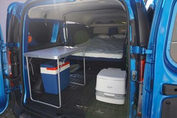

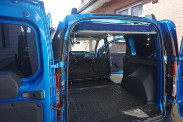

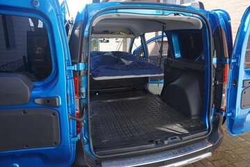

Ist zwar teuer ( liegt aber auch im Blickwinkel des Betrachters, mir war es das Wert ) aber hat einige große Vorteile: - Bett ist immer dabei, keine Kisten oder Holzlatten versperren den Kofferraum, ist platzsparend unter dem Dach untergebracht und innerhalb von 2-3 Minuten zum schlafen bereit.
Kannste mir mal ein Foto schicken wie es im Dokker aussieht, die haben zwar Bilder auf der Seite die sind aber glaube ich besonders vorteilhaft fotografiert. Besonders interessiert es mich wie viel Platz ich hinten noch hab wenn das Bett unten ist, eventuell kam man da noch sitzen ?
Geht in meinem MCV nicht. ;)
Und möchte ich auch nicht. Ich könnte ja auch nicht hinten mit Tisch und "Stuhl" sitzen.
Aber gefällt mir im Dokker gut.
Aber kann man sowas für min. 1300€ nicht selbst?!
Ich hätte es nicht gekonnt, zum einen wurde die Aufhängung hinten eingebaut, da nicht vorhanden gewesen ( da sitzt die Halterung für das Trenngitter drunter), die Hydraulik wurde auch entsprechend angepasst und das "Bettbrett" wurde auch speziell für den Dokker zugeschnitten. Eine Möglichkeit, die hintere Tür zu öffnen ebenfalls. Auch sollte man nicht außer Acht lassen, dass sich der Erbauer viele Stunden Gedanken gemacht hat, um so ein Bett zu entwickeln. Wie gesagt, mir war es jeden Cent Wert, ich bin zufrieden.
Der "Stuhl" stand nur zur Demonstration an diesem Platz, hatte gerade nichts anderes auf die schnelle Griffbereit:o
