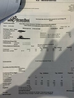

Hab bestanden heute, ich kann dir aber leider den genauen Grund nicht sagen der Renault Händler meinte das man etwas Geduld bei der Messung bräuchte und das dass mit dem System auch noch net so ganz hin haut er denkt mal das dieses Jahr vielleicht noch ein Update kommt :D

Glückwunsch! Das freut mich für dich, dass dein Sandero nun wieder zeigen darf, dass er ein gutes Auto ist.

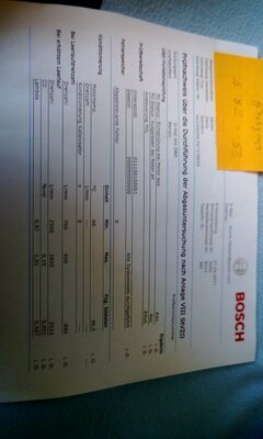

Ich habe heute nach drei Tagen ohne meinen sce75 einen Anruf vom Renault Händler vom Lande bekommen mit der Mitteilung dass mein Auto nach langer Prüfung per Tester und Kontakte mit Renault Service Center vollkommen ok ist und die AU Prüfung bestanden hat . Der Fehler lag nicht am Fahrzeug, sondern an den Prüfern vom TÜV Süd.
Bei den SCE Motoren muss bei erhõhter Leerlauf Drehzahl ein gewisser Lastzustand herrschen um konstante Werte zu erhalten. Das geht indem bei der Messung Licht und Lüftung auf Stufe 4 eingeschaltet sind und der Motor dadurch mit der Lichtmaschine gefordert wird. Ganz einfach wenn man's weiß!
Wie auch immer heute war ein junger Prüfer beim TÜV und der hat es verstanden wie es geht. Der Tipp kam ùbrigens vom Autohaus Thurm aus Wildenreuth!!!
Ich hoffe dass ich euch allen, denen es genauso gehen sollte damit helfen kann.
Das ganze hat mir nun zwei Wochen Nerven und mehr malige AU Kosten abverlangt, aber nun bin ich wieder etwas schlauer geworden
