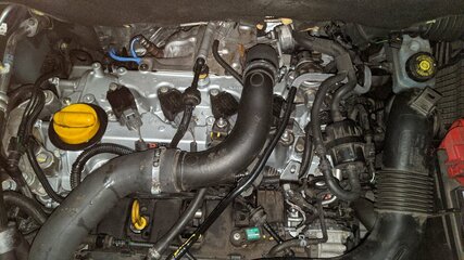

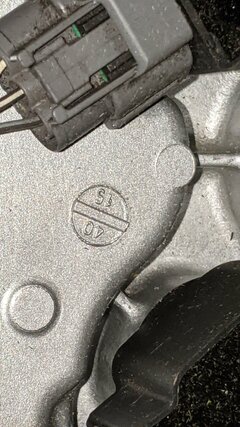

Heute rief meine Werkstatt an, dass der Austauschmotor verbaut sei und ich den Wagen abholen kann. Das habe ich natürlich dankend in Anspruch genommen und mir gleich mal die Giessuhr auf dem Motor angeschaut.
Woche 40 / 15 also 3. Quartal 2015 Herstellungsdatum. Habe gehofft, dass es ein neuerer sei. Wie war das nochmal mit der Produktreihe, welche nicht so ganz in Ordnung war?

Wo findet man an diesem Motor dieses Herstellungsdatum ?
Ich glaube das war erst im Jahre 2016 oder sogar 2017 als die verbesserte Modellreihe eingeführt wurde.
