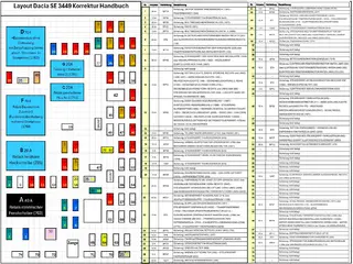

@KunkiO: Ich habe dein Leid der kleinen Sicherungsöffnung auch erfahren, als ich in #220 versucht habe, von meinem 4x4 erste Aufnahmen von den Sicherungen zu machen! Die im Beitrag #246 veröffentlichte mittlere Fotos vom 4x4 stammt von Lzparts ab Min 8:41, der dazu die Verkleidung abgebaut hat, damit man da überhaupt besser dran komm! Er hat den gleichen 4x4 wie ich, weshalb dieses Foto schon ein wichtiger Schritt war, um das neue Sicherungslayout SE3449, das Dacia für das fehlerhafte Layout im Handbuch herausgab,. verstehen zu können! Da die Sicherung im Hybrid aufgrund der anderen Elektronik eventuell nicht dem dem des 4x4 übereinstimmt, hat das rechte Foto @MS.Duster von seinem Hybrid gemacht. Das vom ECO G sollte dem TCe wohl ähnlich sein, auch wenn du das durch ein Foto eventuell noch bestätigen könntest! Das wäre super, wenn du das hier posten könntest.
Das erste Foto in #246 zeigt die Bezeichnungen der Sicherungen laut SE3449, wo man in der Tabelle rechts sieht, dass die Sicherung 46 die Anhängerzugvorrichtung absichert und zwar das Modul, was sich hinter dem Fahrersitz und dem dortigen Rücksitz in der Türverkleidung unterhalb der Gurtbefestigung befindet. Lzparts hat ab Min 24:43 beim Ausbau der Verkleidung gezeigt, wie man an dieses Modul die AHK-Elekronik anschließt und rät auch dazu dieses Modul für den Anschluss einer Dauerstromleitung zu nutzen! Das AHK-Modul sollte bei dir ja auch eingebaut worden sein.
Wie man sieht, ist der Ausbau der Verkleidung nicht gerade kinderleicht und auch ein Dashcamkabel dahinzuführen reicht die Kabellänge nicht. Wenn die gelbe 20A Sicherung 64 tatsächlich dieses Modul absichert, dann sollte diese Sicherung auch Dauerstrom haben, was zu prüfen wäre. Zum Glück sitzt diese Sicherung ja ganz vorne in der zweiten Reihe, sodass man da ohne Probleme dran kommt!
Man müsste also testen, ob auf S64 Dauerstrom ist. Dazu muss der Wagen in den Tiefschlaf verfallen. (das ist dann der Fall, wenn die Parkleuchtentaste nach ca. 5 min nicht mehr leuchtet!) Wenn ein Spannungsprüfer dann beim Test der Sicherung 64 aufleuchtet, sollte diese Dauerstrom haben und man könnte sie für Dauerstrom der Webcam nutzen!
Die weiteren Schritte der Installation habe ich in einem eigenen Thema in #3 und folgenden mal recherchiert. Man kann die Videos in YT dann den Kommentar auf Deutsch einblenden, um alles genau zu verstehen. Aber das ist dort sehr gut erklärt! Neben dem Dauerstrom braucht man noch eine Leitung für Verbraucherstrom (diese hat nur Strom, wenn ein Verbraucher an ist und schläft nach einigen Minuten zum Stromsparen wieder ein) Welche Sicherung man dazu nutzt, weiß ich auch noch nicht. Man muss halt aufpassen, dass man keine wichtigen Sicherungen anzapft, die dann eventuell zu Elektronikproblemen führen könnte, weshalb ich da auf Rat angewiesen bin.

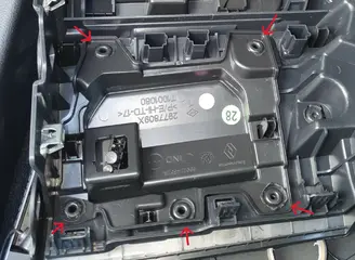

habe mir gestern mal den Spaß gegönnt und den Innenraum etwas auseinandergebaut um an den Sicherungskasten zu kommen !!!
War ne tolle Fummelei da dran zu kommen.
Kleiner Tipp: Um das große Plastikelement (ist eingesteckt & im unteren teil mit zwei Torx-Schrauben Links und Rechts verschraubt) , das unten links vom Lenkrad abzubauen muss erst rechts das Teil das den Start/Stopp Knopf enthält entfernt werden ( ist nur eingesteckt ) !

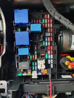

Die 15er Sicherung ganz links , zweite Reihe von oben ist vom Zigarettenanzünder , nutze ich als ACC-Signal für meine Dashcam. Für das "Vantrue USB-C Hardwire Kit" mit Niederspannungsschutz.
@Bongo0411
Hier das Bild von meinem Sicherungskasten des Extreme ECO-G 100 (Winter & City Paket , mit AHK)
Ich wollte erst die Aufnahme für den LPG-Knopf ausbauen , Um leichter an die Sicherung zu kommen , was aber nicht möglich ist !!
20240831_120456.webp Da diese NICHT eingesteckt ist , sondern fest verbaut (wie verschweißte Plastiknieten) ist !!!
Konnte hiermit hoffentlich Helfen !!!
Gruß KunkiO
Ich habe im 3. Foto bei den sichtbaren Sicherung eines Hybrid 140 (Technik+City+Klimapaket) einige Unterschiede festgestellt, die dem Dacia-Layout SE449 mal gegenübergestellt habe
Nach #246 gibt es jetzt dank @KunkiO ein entsprechendes 4. Foto mit dem Sicherungslayout des ECO-G 100
@KunkiO : Vielen Dank für dein Foto des Sicherungskastens und deiner praktischen Umsetzung, wie man die Sicherung 64 der AHK (Sicherungsgruppe 10) als Dauerstrom mit dem Stromdieb anzapfen kann. :yes:
Meinst du damit die blaue Sicherungsnr 23 oder 36 mit 15A, die in deinem Foto bisher noch nicht angezapft ist? Danke für die Erläuterung!
Funktioniert deine Dashcam mit dieser Konfiguration einwandfrei?
