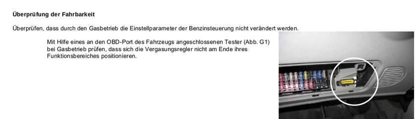

Höhere Verbrennungstemperaturen entstehen, wenn das Kraftstoff-Luft-Gemisch zu mager ist:
Autogas/Zylinderkopf/Verbrennungstemperatur
Zu mager kann es werden, wenn das LPG Steuergerät nicht synchron mit dem Benzinsteuergerät rechnet und der Lambda Regelkreis geöffnet ist - Open Loop.
Also die etwa 30 Sekunden nach dem Start, während des Beschleunigens und über 4000 U/min (beim Siemens Sirius 32 Steuergerät gemessen) hat die Lambdaregelung keinen Einfluss auf die Einspritzmenge.
Es wird in diesem Moment nach den gelernten Daten aus der Kennfeldtabelle eingespritzt.
Wenn die Benzinkennfeldtabelle verschoben und/oder noch nicht ausgeregelt ist, können da zu magere oder zu fette Vorgaben zur Anwendung kommen, ohne das die Abgaskontrollleuchte gleich Alarm schlägt.
Wenn man bei einem nachgerüsteten Fahrzeug die LPG Steuerung programmiert, wird zu erst die Langzeitkorrektur der Benzinsteuerung überprüft, um zu sehen, ob alle Sensoren ordnungsgemäß arbeiten und das Kennfeld ausgeregelt ist.
Dann werden in der Gas Kennfeldtabelle die Umrechnungsfaktoren so gesetzt, das die Benzineinspritzzeit in jedem Lastbereich der Kennfeldtabelle auf Benzin und auf Gas identisch sind - so kann sich die Benzintabelle nicht verschieben, was man am Kurzzeit und Langzeitkorrekturwert überprüfen kann.
Dies wird in der Regel auch nochmal nach ein paar Tausend Kilometern überprüft und bei Bedarf nachgestellt.
Anhang anzeigen Autogas Umrüstung Renault.pdf
Großserienproduktion:
Bei Dacia LPG ab Werk gab es zuerst auch Kennfeldtabellen für LPG, die waren aber für das Vertragsservicepersonal nicht zugänglich, konnten also auch nicht angepasst werden, wenn der Motor vom Standard abgewichen ist.
Das wollte man mit den aktuellen LPG Steuergeräten besser lösen, die sollen sich automatisch auf das Benzinkennfeld anpassen.
Aber das Benzinkennfeld kann sich nur auf den Motor anpassen, wenn gerade mal auf Benzin gefahren wird ...
