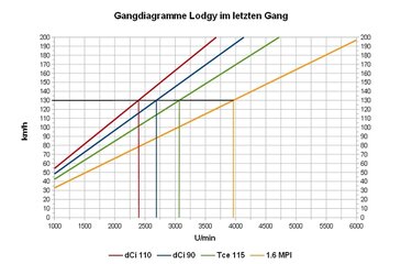

natürlich sind die getriebe verschieden.
die getriebe sind bei den turbodieseln sehr weit gespreizt.
zum einen, weil der diesel nicht so hoch dreht.
zum anderen, weil der diesel bereits unten heraus viel drehmoment und somit auch viel leistung hat.
etwas weniger gespreizt ist das getriebe beim turbobenziner.
die erreichen ihre nennleistung deutlich früher als die sauger, aber etwas später als die turbodiesel.
im gegensatz dazu sind die getriebe bei den reinen saugern recht eng gespreizt.
wenig drehmoment muss eben durch drehzahl ausgegelichen werden.
es fehlt nunmal der hubraum (1.6l sind nicht die welt.)
mit einem extra schongang würde sich der verbrauch auf der autobahn senken lassen, aber ein weiterer gang kostet eben.Gangdiagramme Lodgy im letzten Gang.jpg

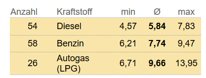

Das sagt Spritmonitor. Die Abweichung beim Diesel und absolut wie relativ höher wie beim Autosgas. Min 5000km und 6 Monate das letzte mal aktiv.
5000km sind nicht gerade repräsentativ.
leider kann man bei spritmomitor die anhänger- und caravanfahrten nicht rausfiltern.
der diesel wird da gerne als zugpferd bevorzugt.
50000 km macht es nicht besser. Die wenigsten halten es durch ihre Tankvorgänge dauerhaft dort zu erfassen. Ist ja auch eher langweilig und für die meisten nutzlos. Also wenn ich morgens und Abends pendle sehen ich weniger Autos mit Anhänger, aber ganz viele ohne. Das geht in der Masse unter ist halt ein Einfluss wie Kurzstrecken. Viele Benziner werden eher auf Kurzstrecken gefahren. Schade das man das nicht rausfilter kann.... So ist halt ein Autoleben. fertig.
Wenn man den Dieselverbrauch mit 1,4 malnehmen muss, um auf seinen persönlichen individuellen Verbrauch zu kommen, so muss man den LPG-Verbrauch auch mit 1,4 multiplizieren.
Danke an @ProLodgy. Nach Spritmonitor ist der Faktor bei den Dieselfahrern erheblich größer als bei den LPG-Fahrern.
Dazu fallen mir jetzt viele mögliche Gründe ein, ist natürlich alles nur Spekulation. Aber man kann glaube ich wenigstens mit Sicherheit sagen, LPG-Fahrer kommen dem Testzyklus mit ihrer Fahrweise näher als die Dieselfahrer.
