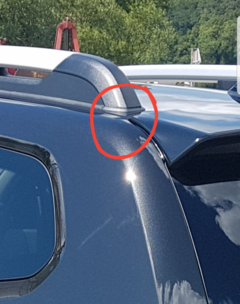

An der Unterseite des Daches an den Stellen links und rechts am Ende der dachleisten wo das Wasser abläuft Richtung kofferaumklappe und der schweller ist hat der Lack links und rechts einen langen Sprung bis zur grundierung ... ist mir nur aufgefallen weil mich ein Kumpel der der Autos aufbereitet darauf hingewiesen hat dass ihm das schon bei 4 duster 2 aufgefallen ist.

Hast du ein Foto von der Stelle ? Bin gerade etwas "neben der Spur" wo die Stelle sein soll mit der textbeschreibung :(?

Ja ein größeres Bild um zu sehen wo es am Fahrzeug ist wäre hilfreich.
Die Stelle ist "einfach gesagt" die Verlängerung zwischen Dachreling und Heckklappe. Aufgrund der falschen Dichtmasse (wie schon beim Duster 1) entstehen da durch Vibrationen Risse, die manchmal vom AH als Lackfehler bezeichnet werden. Es handelt sich aber nicht um einen Lackfehler, sondern um die fehlerhafte Dichtmasse UNTER dem Lack. Daher greift die 3jährige Garantie und nicht die 2jährige Lackgarantie.

Die gummis sind alle sauber verlegt das sind nur lichtspiegelungen.. kommt auf dem Foto nur so schlecht rüber ...

Ich würde ja fast sagen dann hilft es ja relativ wenig da einfach neu zu lackieren oder ? Bin mal gespannt was der Lackierer dazu sagt... denke mal Rost würde sicher kein Problem werden denn da ist richtig dick dichtmasse drunter aber ist halt ne optisch unschöne Sache deshalb will ich das gemacht haben...

Nachdem dieses "Problem" seit nunmehr acht Jahren besteht, wissen die in der Werkstatt, was zu tun ist. Wenn man ein extremer Problemsucher ist, dann wird einen das Ergebnis der "Ausbesserungsarbeiten" vielleicht nicht zu 100% überzeugen. Ich habs beim Duster 1 Phase II machen lassen und es war ganz ok - die Risse waren jedenfalls nicht mehr zu sehen. Richtig ist, dass Rost kein Problem ist.

Ich war nicht dabei. Jedenfalls waren die Risse weg - ich nehme an, dass dort neu lackiert wurde. Soweit ich aber von Dusterfahrern, die ihr Auto länger fahren als ich, weiß, kommen die Risse wieder. Man muss aber auch dazu sagen, dass diese Risse absolut KEINE Dusterspezialität sind. Die kommen auch bei anderen Dacia-Typen und auch anderen Marken überhaupt vor.
