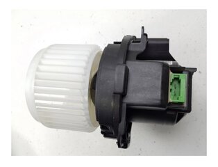

Der Gebläsemotor für Klima-Automatik sollte, so weit ich das gesehen haben, ein weißes Steckergehäuse haben: M01163606680
Grünes Steckergehäuse dürfte mit manuelle Klimaanlage sein: M01163606870

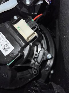

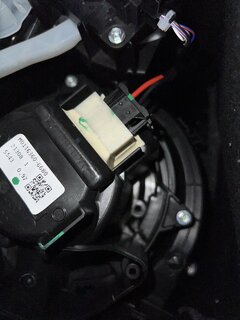

Habe mich jetzt mal in den Beifahrerfußraum gelegt (mit dem Blick nach oben) und konnte den Lüftermotor an dem Heizkasten finden. Wirklich fast ganz oben…
Tatsächlich bin ich mit meiner Bauarbeiterhand bis an das Gebläse herangekommen. Ich konnte sogar das Handy auf der gleichen Höhe mit Abstand halten und ein Bild machen. Platz ist da auf jeden Fall wenn man sich Mühe gibt.
Des Weiteren habe ich ein Video von LZ-Parts gesehen, dass man, bzw. die Werkstatt beim Sandero 3 das Handschuhfach ganz einfach ausbauen kann (das geht wohl beim Sandero 1-2, sowie bei diversen Renault nicht), daher sollte das Armaturenbrett drin bleiben können. Ohne die Handschuhfachkiste hätte ich das Ding heute tatsächlich auch ausgebaut. Über dem Handschuhfach und damit auf Höhe des Gebläsemotors war extrem viel Platz
Macht auch Sinn, Renault/Dacia hat sicherlich dazu gelernt.
Anbei das geschossene Foto und das Video von LZ-Parts (die Zierleiste in der Mitte muss dafür übrigens nicht ab, sagt er auch im Video).
