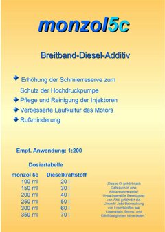

auch premiumdiesel ist mit vorsicht zu genießen.
besonders der von LARA schmiert deutlich schlechter als normaler diesel.
ich empfehle Monzol 5C :)
Nun,am Diesel sollte es eig. nicht liegen wenn die Pumpe verreckt,alle Sorten müssen die DIN-Norm erfüllen,kein Mineralölkonzern würde es auf Schadenersatzklagen ankommen lassen,das wäre schlecht für's Geschäft.;)

ein dieselkraftstoff kann die norm erfüllen, aber trotzdem schlecht schmieren:angry:
die DIN EN 590 schreibt einem maximalen HFFR-Wert von 460 vor.
330 - Aral Utimate
269 - OMV Maxx Motion
209 - Esso Standarddiesel
187 - Standarddiesel + Monzol 5C
zwischen 330 und 187 ist schon ein unterschied, oder?

Selbst die 330 sind aber noch deutlich unter dem Grenzwert,sollte kein Problem darstellen.;)
Wenn die Norm 460 besagt werden aktuelle Pumpen da noch drüber liegen mit dem was Sie verkraften,da Sicherheiten eingerechnet sein werden.
Interessant wäre jetzt die alte Norm,bevor der Bio-Anteil hochgesetzt wurde.;)
Da damals Hochdruckpumpen diverser Hersteller bzw. Zulieferer verreckt sind tippe ich mal darauf das der Grenzwert deutlich niedriger war?:huh:
