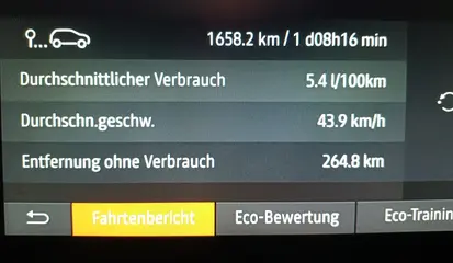

Bei mir im Durchschnitt 5,4l/100km. Aber:
- nur Alleinfahrer,
- Auto leer
- 45km/h Durchschnittsgeschw. letzte 10000km da 50% Landstrasse od. Autobahn
- 0W20 Leichlauföl
- normale Fahrweise 2000-3000'er Bereich
