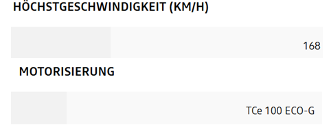

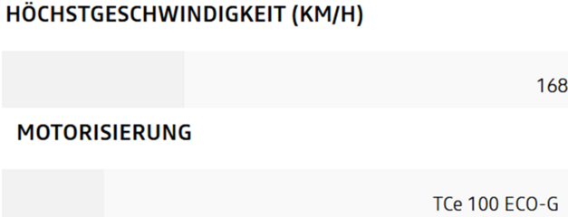

Hiernach kann er nicht schneller, was bei 100PS auch logisch wäre. Unser Sandero Stepway mit 100PS ist ohne Abriegelung, die es 2020 auch noch gar nicht gab, mit max 169km/h angegeben.
Der Duster ist mit 168km/h angegeben wo er auch schon hin kriecht zum Ende, wo nicht mehr ist kommt auch nicht mehr viel zum abregeln!
Wer lesen kann ist klar im Vorteil. *hust*
Unter Punkt "Ausstattung" ist gut lesbar vermerkt "Höchstgeschwindigkeit abgeregelt".

In der Tabelle steht die ABGEREGELTE Geschwindigkeit und nicht das was er NICHT abgeregelt könnte.
Wenn der Sandero Stepway mit 100PS unabgeregelt max 169km/h schafft, dann dürfte der Duster mit diesem Motor und seiner größeren Stirnfläche ohne Abregelung wohl auch nicht schneller sein. Bei den technischen Daten sagt auch DACIA selbst nichts von einer abgeregelten Höchstgeschwindigkeit (siehe Beitrag #79).

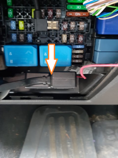

Durch entsprechende Beiträge bezüglich der im Jogger bzw. Sandero III verbauten MICRO-2 Sicherungen aufmerksam geworden, stellte sich mir die Frage, welche Sicherungs-Bauform im Duster verbaut ist.
Da diesbezügliche Angaben wiedersprüchlich waren, habe ich eine Sicherung zum Vergleich gezogen.
Fazit: Im Sicherungskasten-Fahrgastinnenraum sind von den „Kleinen“ definitiv Sicherungen der Bauform „MICRO“ verbaut. Keine MINI, MICRO-2 etc.
Nachdem diese Frage geklärt war und die besellten Stromdiebe (MICRO) eingetroffen waren, erfolgte heute die Verkabelung und Test des AUTOOL X50 Pro.

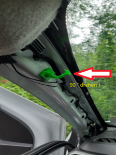

Wie bei den Vorgängern gefühlte100mal die Tür-Dichtung abgezogen und die A-Säuleninnenverkleidung entfernt.
Neu ist der grüne Sicherungshaken, der weitere Demontageversuche blockiert.
Der Trick dürfte aber bekannt sein.Mit einer Spitzzange das Teil um 90 Grad gedreht und die Verkleidung ist lose.

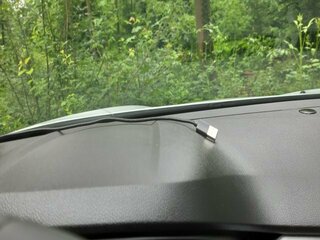

Das USB-Kabel fällt dann von alleine durch den Kabelschacht und kommt unten im Sicherungskasten an.
(Eine Demontage der Armaturenbrettverkleidung um den Sicherungskasten ist nicht nötig!!)

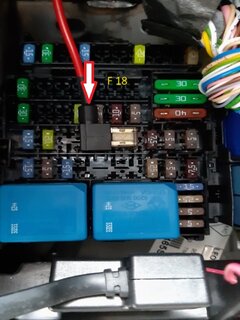

Die elektische Versorgung des AUTOOL erfolgt über Stromdieb und Steckplatz F18.

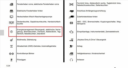

Zwar ist in der Beschreibung u.a. auch die Türverriegelung angegeben, was zu zusätzlicher Irritation führte, Fakt ist allerdings, wenn Zündung aus ist diese Sicherung tot!
Eventuell kommt hier F 47 ins Spiel, bei der die Beschreibung identisch ist.
Wer will kann dies ja mal testen.

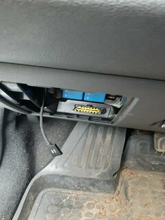

Anschluss OBDII
Nun erfolgte der eigentliche Funktionstest, bzw. nun würde sich zeigen, ob sich die Erwartungen an den Steckplatz F18 erfüllen.

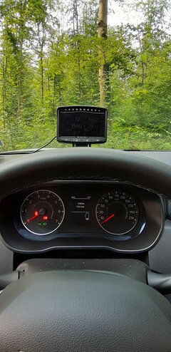

Das AUTOOL wird, wenn die Klebepads eingetroffen sind, links in der Ecke plaziert.

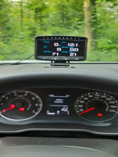

Für den Test und um alles zentral imBlickfeld zu haben, wurde das AUTOOL lose auf die Tachoeinheit gestellt.
Test:

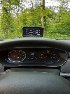

Zündung an – AUTOOL startet
Motor starten – Stromzufuhr AUTOOL wird nicht unterbrochen !!
Motor aus - Stromzufuhr AUTOOL unterbrochen.
Der Steckplatz F 18 macht also genau das, was ich erwartet hatte.
Damit ist dieses Kapitel nach dem Eintreffen der Klebepads abgeschlossen.
