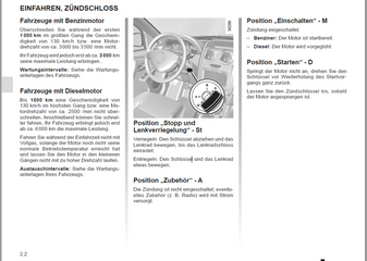

@Banditen Ich habe eine gute Erklärung in der Bedienungsanleitung gefunden (Seite 82 Kapitel 2.2. Einfahren):
Fahrzeug mit Benzinmotor:
Überschreiten Sie während der ersten 1000 km im größten Gang die Geschwindigkeit von 130 km/h bzw. eine Motordrehzahl von 3000 bis 3500 U/Min nicht.
Ihr Fahrzeug wird jedoch erst ab ca. 3000 km seine max. Leistung erbringen.
Fahrzeug mit Dieselmotor
bis 1500 km eine Geschwindigkeit von 130 km/h im höchsten Gang bzw. eine Motordrehzahl von ca. 2500 U/min nicht überschreiten. Anschließend können Sie schneller fahren. Ihr Fahrzeug erbringt jedoch erst ab ca. 6000 km die max. Leistung.
Fahren Sie während der Einfahrzeit nicht mit Vollgas, solange der Motor nicht seine normale Betriebstemperatur erreicht aht und lassen Sie den Motor in den kleineren Gängen nicht mit zu hoher Drehzahl laufen.

Ohhhh - ich danke euch sehr für eure prompten und spitzen Antworten
Mensch. Wie zum Teufel schafft ihr das nur bis zu 2500 Umdrehungen ???? Ich krieg das nicht hin, da steigste bisschen ins Gas und bist gleich drauf und kannste im Sekundentakt schalten *lach*
Danke
Ich werde es versuchen nicht darüber zu drehen *augenroll* ;)
Beim Diesel schadet es auch nicht wenn man ihn etwas länger einfährt als 1500km.
Werden wieder einige rumheulen das man heute nicht mehr einfahren muß, tu dir den gefallen und mach es!
