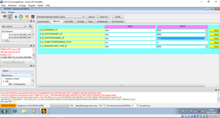

Hey Leute mal ne dumme Frage an die Leute die es über DDT4all gemacht haben.
Ich hab in meiner Version vom DDT die kann ich nachdem ich den Expertenmodus aktiviert hab (der Einstein da oben)
Rechts daneben noch auswählen "Extended Diag Session" - und "After Sales (default)
bei der Aktivierung von Android Auto musst ich auf After Sales, muss ich dies hier auch tun oder muss es auf "Extended Diag Session" stehen bleiben bzw. ist das Egal? Hab mal n Foto angehangen.
vlt kann mir ja jemand helfen, danke schonmal dafür ;)

Bei der Zentralelektronik, die du ausgewählt hast, steht ganz unten: ECU verwendet 10C0 zum Start der Diagnosesitzung.

Mein ddt ist etwas anders denk mal hab die neuere Version. Hab's dort auch gefunden... das setzt genau den Wert den ich im anderen Menü setzen wollte. War offensichtlich richtig mit Ext.DiagSession
