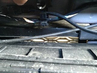

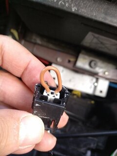

So erstmal eingebaut, warnton wie bei Tür auf gibt es nicht. Fahre jetzt dann mal eh noch 25km mit stop and go und berichte heute abend oder morgen nochmal.

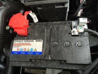

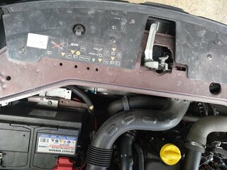

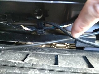

Funktioniert perfekt, wenn man jetzt halt anhält und den Gang raus hat, zeigt er an dass Start Stop deaktiviert ist also das durchgestrichene A. Damit kann ich leben. Zum TÜV muss ja nur kurz der Draht raus.

Du kkannst auch am Minuspol der Batterie den grauen Stecker abziehen. Dann funktioniert das S&S genauso nicht und Du sparst Dir einen Schalter, oder Knopf, zu drücken. :)
Tatsächlich? Das wusste ich bis dato noch nicht. Na dann werde ich mich auf die Suche nach dem grauen Stecker (oder Kabel?) am Minuspol der Batterie machen.
lG M

Habe den Stecker mal abgezogen, leider hält da kein Kabel richtig im Stecker.
Ich habe alle Möglichkeiten ausprobiert, aber die Meldung in der BC-Anzeige ist immer die gleiche, S&S deaktiviert oder aktiviert wenn der Schalter am Armaturenbrett gedrückt wird.
Hat jemand eine Idee?
Ok werde ich mal versuchen.
Nur damit ich es richtig verstehe, bin leider nicht vom Fach, wenn der Stecker abgezogen ist und die Brücke im Stecker, dann simmuliert das eine offene Haube und dadurch wird S&S deaktiviert? Der Schalter und die Anzeige zeigen trotzdem was anderes an?
