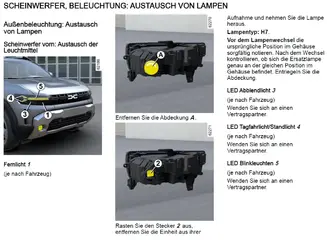

Könnte mir bitte einer der glücklichen Besitzer, die Ihren Duster 3 schon bekommen haben, Detailfotos von der Halterung des Leuchtmittels vom Fernlicht machen?
Mich würde interessieren, wie das Leuchtmittel gehalten wird und wieviel Platz rund um die Fassung ist...

Die Abdeckung ist sehr groß (ca. 5cm Durchmesser), Platz wäre auch für LED-Leuchtmittel, habe es aber noch nicht probiert, weil noch keine Zulassung vorhanden.
Das mit der (noch nicht vorhandenen) Zulassung wäre mir relativ egal, denn wenn ich mit Fernlicht fahre, würde ich sowieso blenden...^^
