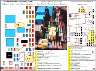

Für mich sieht die unterste Reihe nach Ersatzsicherungen aus, da von jeder Stärke eine vorhanden ist.
Versuch mal eine zu ziehen.
Wenn dann in den Sockel schaust, sollten keine Kontakte zu sehen sein...
Hallo @NickBeat76 : Danke für deinen Hinweis, ich kann jetzt bestätigen ,dass ganz unten am Rand 6 Ersatzsicherungen sind (5,10,15,20,25,30). Die dazwischen angeordnete weiße Sicherungszange ist leider nicht brauchbar! Man braucht zum Packen der Sicherungen ein kleine Bastelzange!
Habe mir jetzt mit einer externen Leuchte vom Sicherungskasten noch ein genaueres Foto machen können und versucht, die Verbrauchernummern aus dem Handbuch dem Layout zuzuordnen, was nicht ganz einfach ist.
Anbei eine Skizze über meine bisherigen Zuordnungen, wobei 1-12 und 22-25 nachvollziehbar sind. Probleme habe ich für die Sicherungen ?1 (26-28), die man im Foto wohl nicht sehen kann und merkwürdigerweise mit den Sicherungen ?2 (13-21), die ja vorne eigentlich über der ersten Reihe sichtbar sein sollten. Hier ist aber nur im Vergleich (Foto-Handbuch) nur 1x25A sichtbar und keine 8 im Handbuch angeordneten Sicherungen. Wer kann da weiterhelfen?
Habe eben die Korrektur von LZParts eingebaut, dass die Sicherung 22 die ist, die nicht nur für die Deckenleuchte, sondern auch fürs Handschuhfach gillt, wenn man dort optional eine Leuchte einbaut!

Eigentlich ist die vorhandene Sicherungsklappe viel zu klein, um die hinteren Sicherungen ersetzen zu können. Dazu muss man schon die komplette Verkleidung im Fußraum demontieren, sonst weiß ich nicht, wie das gehen soll!

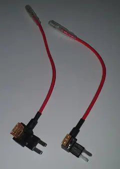

Eine frage an alle die schon eine Dashcam im D3 verbaut haben , wo im Sicherungskasten befindet sich die Sicherung/der Steckplatz der auch bei geparktem Auto dauerstrom liefert ?
Um dort dann die DC anzuschließen.

Das habe ich mich auch gefragt. Dashcam ist schon gekauft. Die alte bleibt im D2.
Wenn ich nach der Bedienungsanleitung gehe könnte man für Dauerstrom BATT die 5 (Warnblinker) oder 6 (Bremslicht) nehmen
und für ACC die 10 (USB ).
Benötigt werden die Mini, wenn ich das richtig deute.
Gerne kann man mich korrigieren.
