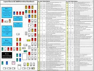

Im Anhang eine Antwort von DACIA zum korrekten Sicherungslayout. Da in Urlaub erbitte ich Überprüfung durch euch:
@swartrenoster: Danke für die Nachfrage bei Dacia bezüglich der Ungereimtheiten des Sicherungslayouts im offiziellen Handbuch S.372-373, die ja vom Layout nicht zu dem realen Foto des Sicherungslayouts im Duster3 4x4 passt, wie ich gezeigt habe in #220
Jetzt scheint in der jetzigen Korrektur SE3449 in jedem Falle die Einteilung der Sicherungsplätze eher zu stimmen und auch die genauere Bezeichnung der Sicherungen ist wesentlich ausführlicher!
Ich habe im 1. Foto SE3449 entsprechend mal visualisiert!
Ich weiß natürlich nicht, für welchen genauen Duster3-Typ das Layout SE3449 gilt.
Ich habe im 2.Foto bei den sichtbaren Sicherung meines TCe 130 4x4 (Technik+City+Klimapaket) einige Unterschiede festgestellt, die ich dem Dacia-Layout SE3449 mal gegenübergestellt habe.
