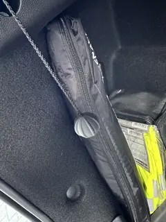

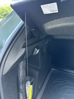

Mir ist heute bei der Betrachtung des Kofferraums aufgefallen das die Seile die die Hutablage hochziehen unten an der Hutablage gar kein Gegengewicht oder ähnliches haben und nur eine weitere Schlaufe.
Ist das normal bei Dacia? Falls nein, fehlt bei allen anderen auch da das Gegengewicht.
Weswegen ich es anspreche: Die Hutablage ist relativ schwer und ich könnte mir vorstellen das die Schlaufe mit der Zeit durch das Loch durchrutscht… Zudem liegen die Seile so blöd oben drauf wenn der Kofferraum zu ist.
Ich denke ich werde dazu mal den 3D-Drucker bemühen müssen.
Die Lösung bringt der 3D Drucker.
Dazu die Schlaufe vorsichtig mit der Nagelschere aufgetrennt und anschließend die Kugel eingefädelt. Mit einem doppelten Knoten fixiert.
Die Seile werden beim schließen der Kofferraumklappe mit in den Kofferraum reingezogen und liegen nicht mehr so blöd auf. Zudem ist ein ausreißen nun unmöglich.

Ist ja eine schöne Sache und auch gut umgesetzt, aber hat schon mal jemand daran gedacht das zB bei voll gepackten Kofferraum das Gewicht am Seil nun nach unten hängt und durch Fahrbewegungen verrutscht da etwas. Hierbei wird die Kugel dadurch das sie runter hing eingeklemmt, man den Kofferraum garnicht mehr aufbekommt ohne das Seil am Deckel dann zu kappen?

Das wird in Autos bereits genau so seit vielen vielen Jahren verbaut. Auch der Kollege hier im Thread der Angst hatte das sich etwas einklemmt und man die Seile durchschneiden muss um den Kofferraum zu öffnen, halte ich für eine gewagte Aussage. Da dies seit Jahrzehnten so bei Autos verbaut wird.
Meine Erfahrung mit Dacia- und anderen Modellen: Da braucht es keine Nachrüstung. Die Hutablage lässt sich im serienmäßigen Layout ohne Kugeln ohne Extra-Knoten benutzen. Sie ist physisch vorhanden. Das reicht :) Kann man sich sparen und Zeit und Geld anderweitig aufwenden. :)
