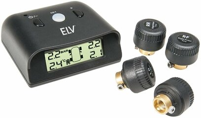

seit über zehn Jahren benutz(t)e ich in allen meinen Autos das abgebildete RDKS. Das gibt es in verschiedenen Ausführungen, also auch mit mehr Sensoren für z. B. Wohnwagen. Die knapp 100 € sind GUT angelegtes Geld. (Wenn man die Bewertungen der "Nachbauten" liest, weiß man warum! Der TÜV lobte es schon mehrmals.)
Besonders zu Loben: Eine gute, vollständige, deutsche, VERSTÄNDLICHE Bed.anleitung, zusätzliche Ersatzdichtungen, Material zur einfachen Anbringung auf dem Armaturenbrett, Schräubchen zum "Diebstahl-Schutz", die ich nie verwende.
Der kleine Monitor ist immer gut ablesbar; er schaltet sich automatisch ein, wenn eine Tür ins Schloß fällt. Dann werden die zuletzt gemessenen Werte (vom Abend zuvor?) gezeigt. Nach einigen Metern Fahrt erscheinen dann die aktuellen Werte. Anfangs verglich ich die angezeigten Werte oft mit den Prüfgeräten meiner Werkstätten. Sie stimmten auf's Zehntel überein! Auch die auf Wunsch abrufbaren Reifen-Temperatur-Werte sind einfach nur SEHR GENAU. Bei Über- oder Unterschreiten der einstellbaren Warnwerte (für Druck UND Temperatur!) gibt es deutliche Blink- und Piepszeichen. (Eine aus welchem Grund auch immer "HEISSE" Felge wird so sicher erkannt!)
Die Batterien in den Sensoren halten zwei bis drei Jahre. Sie sind preiswert und schnell gewechselt. (Der Monitor ist immer an der Steckdose. Der älteste ist inzwischen zehn Jahre in Betrieb, der im Logan acht.)
Dieses System ersparte mir in den letzten zehn Jahren mehrere Radwechsel "in der Pampa"; erst vor ein paar Wochen fiel mir der schleichende Druckverlust an zwei Rädern meines Logan MCV II auf: Nach zwei-, dreimal "Nachfüllen" blieb der Druckverlust: Die Ventile waren in die Jahre gekommen! ;-)
Für mich ist der kleine Monitor mittig über dem Lenkrad nicht mehr wegzudenken! Er informiert mich STÄNDIG und präzise über den Zustand meiner Reifen... bequem vom Fahrersitz aus.
Ich hätte gerne ein anderes Bild angehängt - ohne "Schleichwerbung" - aber ich kriege das eingefügte nicht mehr raus!!

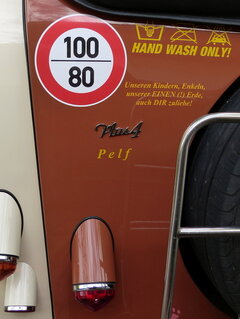

Bevor sich jetzt jemand über die 80 "aufregen" möchte - ich achte ständig darauf, andere nicht zu behindern, fahre gerne mal rechts ran... lasse die "Eiligen" vorbei. Außerdem sind durch meine Aufkleber die Leute hinten "vorgewarnt", wissen, daß ich nicht SCHLAFE, sondern bewußt spritsparend fahre.
(Und beim 'Plus 4' denken eh manche, der "Alte" kann halt nicht schneller. ;-) !)
Tut mir leid - aber seit ich vor Jahren die brennenden Pandas in Australien sah, "steht es mir nicht mehr zu", mehr Sprit zu verbrennen als unbedingt nötig. UND bei dem Tempo ist man auch in einem Auto ohne "Henkel". ABS, ESP etc. etc. noch recht sicher unterwegs.
