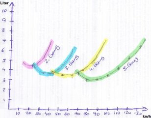

Der Graph ist von mir ausgedacht, ich hätte so etwas gerne mal mit realen Zahlenwerten: der Verbrauch in unbeschleunigter Geradeausfahrt mit einem gering beladenem Auto auf ebener Straße nach Gängen.
Das Gleiche müsste es auch mit maximalem Gewicht und bei x % Steigung geben. Wäre dann interessant zu beobachten, wohin sich die jeweiligen Kurven verschieben. Daraus ergeben sich dann Geschwindigkeiten, die man anstrebt (in meinem Beispiel 20, 35, 60 und 85 km/h) und solche, die man nach Möglichkeit meidet (im Beispiel 25, 45 und 70 km/h).

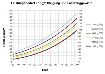

kann nur damit dienen.

OK, das gibt schon mal einen Eindruck, wie Gewicht und Steigung wirken. Aber es löst nicht nach Gängen und Drehzahlen auf.
Nachtrag: ich habe *das hier* gefunden, bestätigt prinzipiell meinen Graph, hat aber ebenfalls keine realen Zahlen für irgendeinen Dacia.
