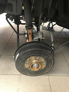

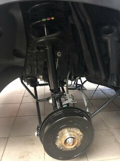

:blink::unsure: Wahnsinn - neues Auto bereits halb verostet? Also das sieht schon ganz schoen angegriffen aus und nich nach leichten Flugrost. Ich meine gut geschuetzte Autos/Teile muessen trotzdem nach 15? Jahren dem Rost weichen. Wie ist es erst dann da wenn da von Anfang an der Rost dran nagt. Bin immer mehr geneigt lieber etwas mehr auszugeben und a gscheites Auto zu kriegen :(
Also für mich ist der Duster ein gescheites Auto. Macht einfach nur Spaß
Habe auch die Teile behandelt was mich gestört hat und muss sagen hat sogar Spaß gemacht.
