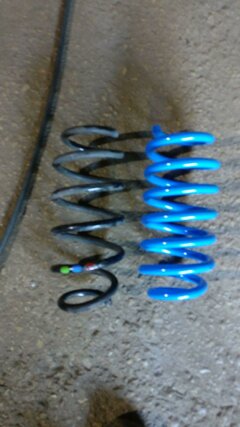

Danke für den Link und das Bild. Leider finden sich dazu aber keine technischen Daten. Erhöht sich die Zuladung, eventuell Anhängelast/ Stützlast durch den Einbau der Federn?
Kennt man den Hersteller, könnte das MAD sein?
Nein Zuladung oder Anhaegelast erhoehen sich dadurch nicht. Was ich aber schon sagen kann, dass er lange nicht mehr bei Beladung hinten so einnickt.
Hab noch ein Foto der Verpackung der Federn dran gepackt.
