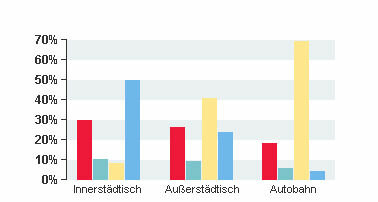

Laut ADAC gibt es folgende Verteilung in % am Gesamt-Fahrwiderstand:
Rot: Rollwiderstand der Reifen -> zwischen 30 %und 18%
Grün: die inneren Reibungskräfte des Fahrzeugs (z. B. Reibungswiderstände im Motor oder Getriebe) -> zwischen10% und 6%
Gelb: die aerodynamischen Kräfte (Luftwiderstand) -> zwischen 10% und 70%
Blau: Trägheitskräfte (Beharrungsvermögen der Fahrzeugmasse) -> zwischen50% und 4%
wenn ich jetzt die inneren Reibungskräfte um 10% minimiere merke ich davon nur ca. 0,6-1% (1/10 von 6-10%) am Gesamtverbrauch.

Höchstgeschwindigkeit deckeln und Stop & Go meiden, schon hat man die beiden größten Spritfresser im Griff. Und wenn man nicht mehr so schnell fährt, kann man auch mehr Druck auf die Reifen machen. Man hat ja eh nur noch 25% der Bremswege, wenn die dann geringfügig länger werden, ist es kein Beinbruch. Und schon ist die drittgrößte Säule ebenfalls stark reduziert.
Wer sich da zuerst um die inneren Reibungskräfte sorgt, hat den Schuss nicht gehört.
Die sind auch mehr für die Haltbarkeit des Antriebs (Motor,Getriebe,Antriebe) und nicht für den Verbrauch soooo wichtig. Das ist der SchiedUnter...;) wie man ja aus der Statistik ablesen kann

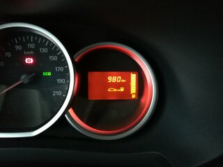

Ich denke mal es ist die individuelle Fahrweise. Wenn ich erlebe, mit welcher Bravur an Ampeln gestartet wird, um ein paar Hundert Meter weiter wieder abzubremsen. Kein Wunder, wenn dann 8/9 Liter verbraucht werden.
Soweit kann ich mit einer Tankfüllung meines Dokkers (TCe 115) fahren, weil ich defensiv sowie vorausschauend fahre:
