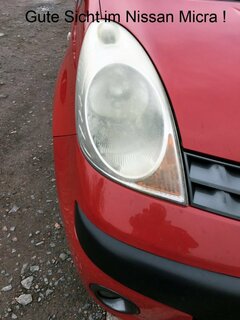

Mal wieder...Es werde Licht...und siehe es war gut...oder eben auch nicht. Die Dame steht oft mit ihrem Micra in unserer Straße. Heute, das Fahrzeug ist frisch gewaschen, konnte ich mal knipsen.
Helfen da jetzt auch die Suuuper Duuuper hellen Laser Blue extra weit leuchter ? Mal ehrlich, man sieht sowas nicht so oft, aber das würde mich nerven.

oder beim lackierer polieren lassen. Nicht erlaubt, aber merkt keiner. Aber auch bei denen bringen bessere Lampen was.
Klar besseres diffuses Streulicht, mehr nicht. Wenn dann auch noch der Reflektor blind ist, was man nicht erkennen konnte, hilft nur austauschen. Wer aber nur mit den Dingern am Tag zum Einkaufen oder Tratschfreundin besuchen fährt wird sich kaum dran stören. Die Dame ist etwa 50+ und Doppel 50 beim Gewicht. Passt aber noch rein !
Sie hat dann den hellsten Stern von allen im Gegenverkehr ;)
Die matten Dinger würde ich wechseln oder zumindest probieren zu polieren.
Hatte sowas auch beim Twingo.
In der Garage fand ich noch Chrompolitur aus den 70ern. damit und mit Polierwatte brauchte ich 15 Minuten pro Scheinwerfer, bis ich den Refelktor wieder gescheit sehen konnte.
Anschließend noch etwas Lackreiniger und anschließend Flüssigwachs.
Ergebnis tadellos.
Nach jeweils rund 6 Monaten begann dann wieder eine minimale Eintrübung.
Die konnte dann in je einer Minute rauspoliert werden.
Die Profis nehmen dafür eine Poliermaschine und überziehen das Teil anschließend mit Klarlack.
Je nach Gegend etwa 60-100 Euro pro Scheinwerfer.
