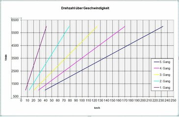

Ihr schreibt immer wieder von den erreichten v.max., ob Tacho oder GPS - mich würde auch interessieren, mit welchen Drehzahlen diese Geschwindigkeiten zu Stande kommen.
Robert.
Übersetzungen für Sandero & Stepway gibt´s z.B. in der Österreichischen Preisliste ab Seite 8: http://www.dacia.at/media/pdf-preisliste/atta583d3e1a4004a8e856defb51a32bba4/PL_Sandero_01_17.pdf
Geschwindigkeit bei 1.000 U/min für den Stepway:
TCe90:
1.Gang: 6,88
2.Gang: 13,11
3.Gang: 20,80
4.Gang: 28,40
5.Gang: 38,89 km/h
dCi90:
1.Gang: 8,69
2.Gang: 16,56
3.Gang: 26,27
4.Gang: 35,88
5.Gang: 49,13 km/h
Der normale Sandero ist minimal langsamer über das Drehzahlband, das liegt wohl am leicht unterschiedlichen Reifendurchmesser/Abrollumfang zum Stepway.
Hier noch als Diagramm aus Excel für den TCe90 Stepway:

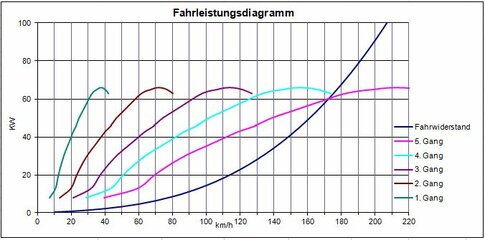

...und näherungsweise das Fahrleistungsdiagramm des TCe90 über den cw-Wert (0,36 bei Fläche 2,58m²). Die max. erreichbare Höchstgeschwindigkeit bitte nur als ungefähre Richtlinie betrachten, die Rechnung ist nicht zu 100% genau.
